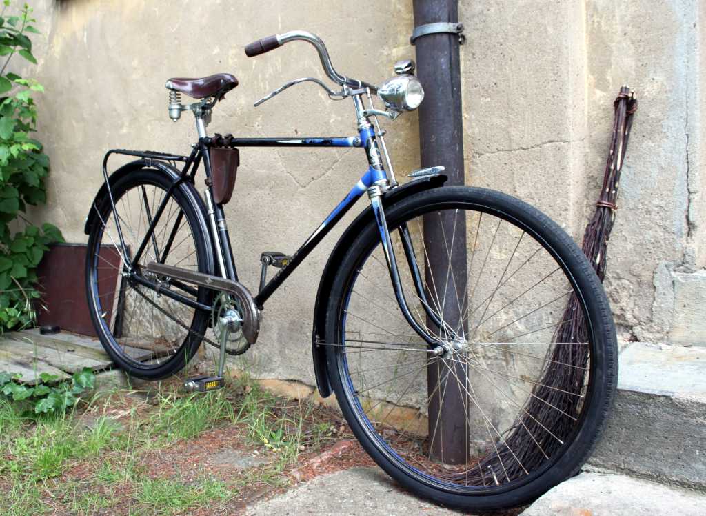

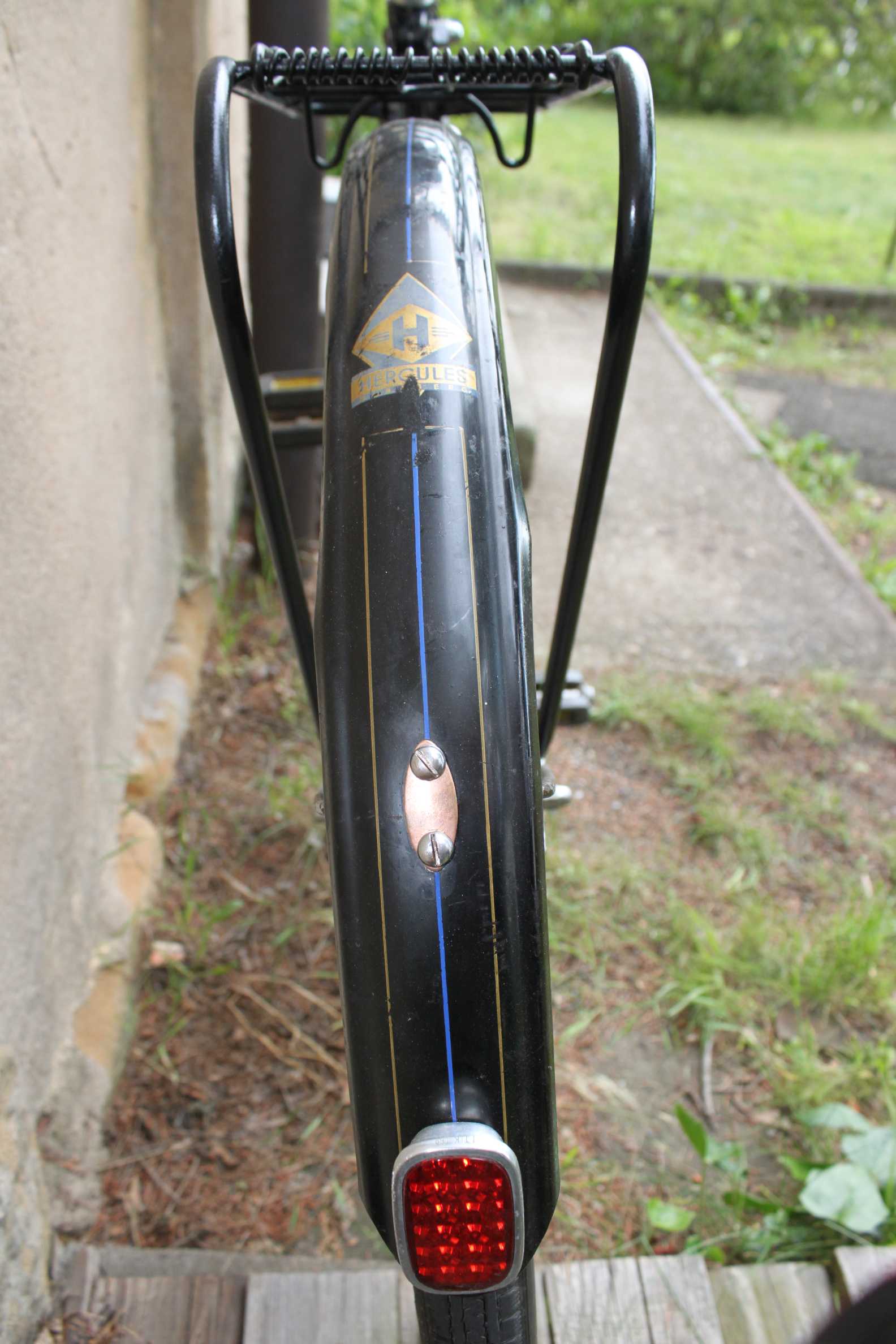

Als ich neulich an meine Werkstatt kam, stand ein Fahrrad vor der Türe im Flur. Erst auf den zweiten Blick merkte ich das es keines meiner Räder ist. Ein paar SMS und Telefonate später wusste ich das einer der Mieter, der ein Lager über meiner Werkstatt hat, mir das Rad hingestellt hatte. Im Tausch wollte der Besitzer zwei alte Holz-Bierkisten, (Brauerei Schlenkerla und Brauerei Mahr) die ich mal auf dem Sperrmüll gefunden habe, von mir. Der Deal stand und das Rad war meines.
Erst dachte ich, aufgrund der Bauweise das Rades, es sei Vorkrieg (Bandfeststeller, Lackierung, usw alles sehr altbacken), ein Blick auf die Nabe und der Rahmennummer sagte mir aber das Rad stammt aus dem Jahr 1952. Das Rad stand aufgrund eines Vorfalles seit den frühen 60ern im Keller und wurde nie mehr bewegt oder umgebaut (die Staub und Dreckschicht war gigantisch! Hat aber den Lack gut konserviert). Sogar die alten Reifen waren noch drauf . Außer den beiden, kleinen Ventilschläuchen habe ich nichts ersetzt an den Laufrädern, sogar die Ventilkappen sind noch die alten aus Gummi und die Schläuche hielten die Luft. Die Pedale fehlten leider, ebenso die linke Kurbel und die linke Kurbelschraube. Einer der original Hercules (Bakelit oder Plastik?) Griffe ist irgendwann mal verloren gegangen. Herr Fingerhut von Velo-Classic konnte mir eine linke Kurbel samt Kurbelmutter besorgen. Original Pedale und einen Griff würde ich noch suchen. Die wenigen Roststellen wurden vorsichtig ausgemerzt und mit Tannox behandelt, der Lack lediglich etwas gepflegt und mit Wachs aufpoliert und konserviert. Alle Lager wurden gefettet. Flugrost an den schön linierten Felgen wurde mit Cola light (das Zeug sauf ich nicht) behutsam auspoliert. Die original Reifen wurden drauf belassen und nur mit etwas Reifenpflege behandelt. Die Lackplatzer am Strahlenkopf wurden so belassen, das ist halt einfach so und ich kanns hinnehmen. Das Leder der Hercules Rahmentasche und des Lohmann Sattels wurde etwas mit Lederfett gepflegt. Ich fahre das Rad kaum, da es mir dafür zu schade ist und die schöne Extra-Prima Ballon Bereifung einfach dran bleiben soll. Lediglich einmal wurde es ausgefahren, dafür habe ich den schönen Lohmann Sattel, kurzzeitig, gegen einen besser erhaltenen Wittkop ausgetauscht um das Leder zu schonen, zwei 50er Standard Griffe ran gemacht und hinten, ebenfalls kurzzeitig, einen stabileren Pneumant aufgezogen. (auf den Bildern zu sehen, auch, hab ich gerade bemerkt, hab ich den Bosch Dynamo nicht hingeschraubt auf den Bildern.)
Interessant finde ich wie altbacken Hercules noch in den 50ern ihre Räder baute.
Auch wenn das Rad aus den 50ern ist, gehört es zu einem meiner Liebsten in meiner Sammlung. Wohl auch weil es hier aus meiner Heimat Franken kommt.

...tolles Rad mit Vorkriegsanmutungen. :thumbup:
Hercules bekommt man scheinbar nur geschenkt.

Mit Baujahr 1952 ist das Rad immerhin in ein paar Jahren auch schon 70 Jahre alt! Als vor 22 Jahren der Verein für historische Fahrräder gegründet wurde waren das Räder um 1930. Mit dem Alter ist das alles immer relativ, da die Zeit nicht stehen bleibt :)
Und der Zustand dieses Rades ist ja ein traumhaft schön. Super, das Heinz helfen konnte die fehlenden Teile aufzutreiben! Ich denke ein Griff wird sich mit der Zeit auch noch finden. Bei so viele 50er Jahre Räder die zu Halbrennern verbastelt wurden, sind gut erhaltene Originale wie dieses in Zukunft auch nur noch schwer zu bekommen.

Super Fahrrad. Das mit dem Bandfeststeller wußte ich gar nicht. Dachte die gabs in den 50er absolut und gar nicht mehr.
Und was Tannox angeht ist witzig, ich habe sehr viel hier gelesen über Rostschutz, Rostumwandelung, Konservierung und grundierung aber Tannox scheint mir hier erst seit neustem geläufig zu sein. Scheint auch mit Fertan verwand zu sein, dort ist ja Tannin drin.
Werd mir demnächst mal nen Dose Tannox mitbestellen. Schönes Fahrrad, die Platzer am Strahlenkopf finde ich nicht nennenswert. Wenn du das Rad nicht fährst würde ich die originalen Reifen von dem aller ersten Bild oben wieder drauf machen.

manticora hat geschrieben: Mi 7. Aug 2019, 16:27Erst dachte ich, aufgrund der Bauweise das Rades, es sei Vorkrieg (Bandfeststeller, Lackierung, usw alles sehr altbacken), ein Blick auf die Nabe und der Rahmennummer sagte mir aber das Rad stammt aus dem Jahr 1952.
In den frühen 1950ern sahen viele Räder noch so aus, mein Stricker von 1951 ist diesem sehr ähnlich. So ein Hercules würde ich auch nehmen, schönes Rad!

Sehr schönes Rad! Hab ein sehr ähnliches, mit gleicher Lackierung, als Damendrad. Daß es nach dem Krieg gebaut wurde, sieht man ihm auf den ersten Blick kaum an. Es wirkt wirklich wie ein Vorkriegsrad, obwohl es Bj. 1950 ist. Das hier könnte der passende Katalog dazu sein:

Servus Knut! Kannst Du mir verraten ob Dein Rücklicht, Dein Scheinwerfer vorne, Dein Kettenschutz, die Luftpumpe und der Sattel original sind oder nachgekauft? Von welchem Hersteller ist denn der Sattel?

Hi Michl
falls es noch von Interesse ist möchte ich dir gerne antworten.
Pumpe, vorderer Scheinwerfer und der Sattel der oben abgebildet ist sind nicht original.
Zum Sattel schrieb er ja auch das er denextra für eine Ausfahrt montiert hatte.
Der Kettenschutz ist so auch auf meinem, zum „Rücklicht (ist das überhaupt eins oder nur ein Strahler? Weil kein Kabel)“ kann ich nix sagen, aber gerne die Tage zeigen was meins dran hat.
