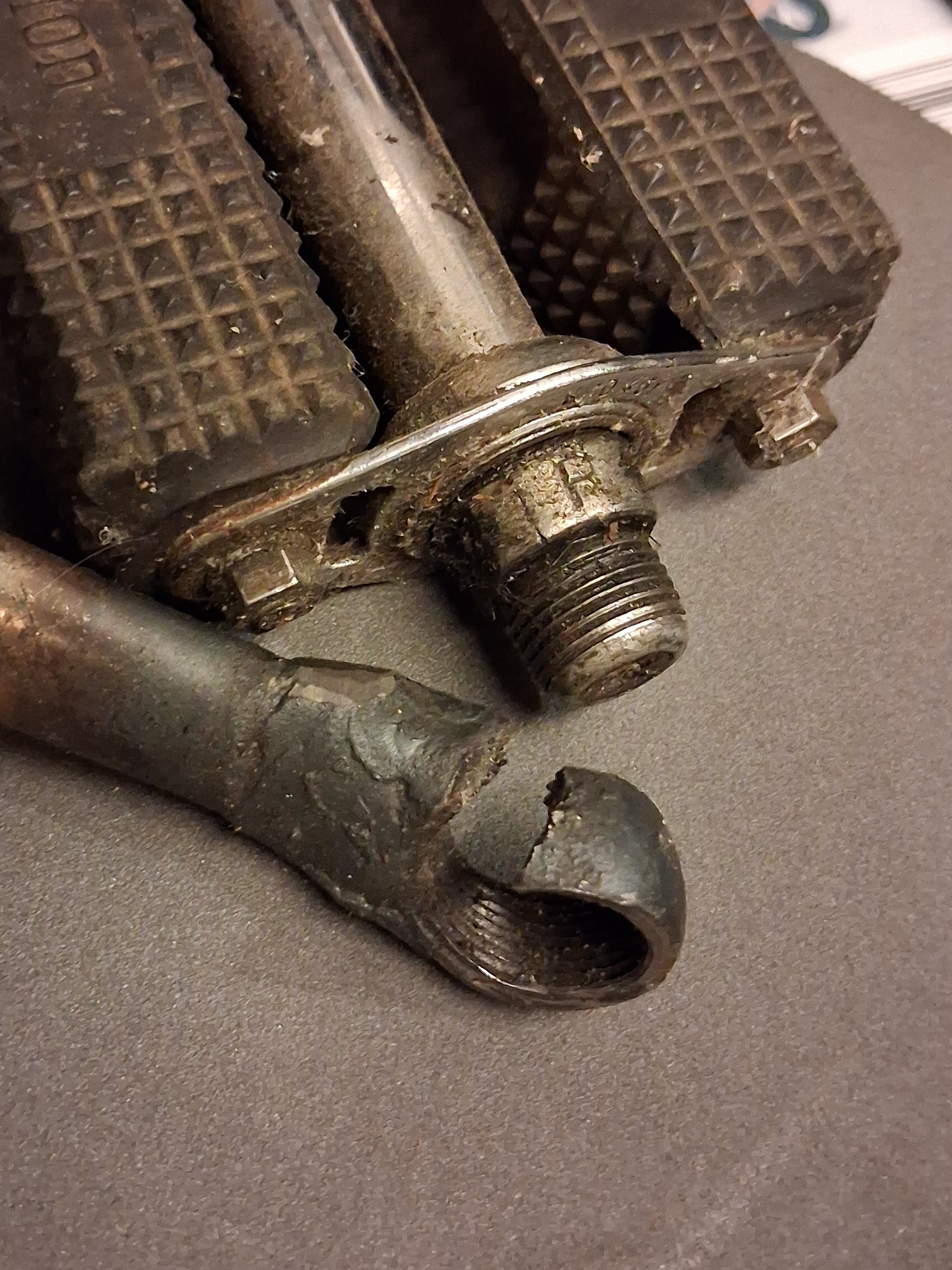

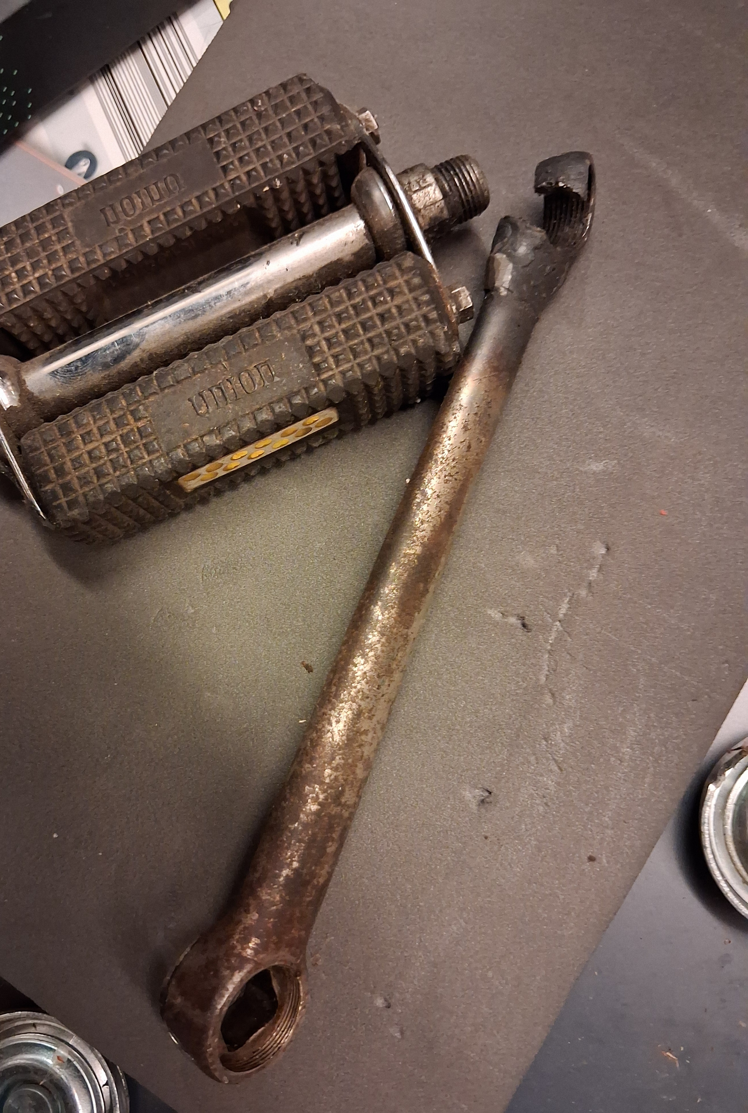

... Schade um die Pedalen und Kurbelarme, die sind jetzt Schrott. Vor der Braterei hätte man die mit einer Buchse oder Helicoil retten können, jetzt ist das nur noch für den Hochofen gut.
walle
Beiträge: 15
Registriert: Sa 30. Jan 2021, 18:44
Reputation: 4
Re: Wanderer Pärchen wieder zum Leben erweckt – Herren- & Damenrad aus den 1920ern?, Datierungsfrage
Beitrag von walle »
einfach mal als abschreckendes Beispiel so lassen, bis neue gefunden sind!

Zu Kurbeln und Pedalen am Herrenrad:
Die Kurbelarme sind eigentlich Schrott das stimmt scho. Der Hintergrund der (vielen) Schweißstellen ist folgender: Ich hatte vor sehr vielen Jahren tatsächlich einmal versucht, das Pedalgewinde mit einer Buchse / Helicoil-ähnlichen Reparatur zu retten, aber das bike Alltag immer wieder mit 85 kg im Wiegetritt den Berg hoch getreten :( und damals wurde schon rumgefrickelt... Diese Buchse ist dann mal irgendwann komplett ausgerissen und gebrochen (siehe bilder). Daraufhin hat mir jmd geholfen, die Kurbel wieder notdürftig zu schweissen, weil ich über lange zeit nirgends diese 180mm Kurbeln gefunden habe. Heute bin ich vorsichtiger, und langfristig würde ich die Kurbeln gern ersetzen – falls also jemand passende 180-mm-Kurbelarme für alten Vierkant liegen hat, würde ich mich sehr freuen, davon zu hören.
hier falls es jemd interessiert wie das vorher ausgesehen hatte:

Danke dir/euch.. uuuhh... man lernt nie aus. ich habe die fehler scho gemacht, das alte zeugs wie Kette und Rostsättel in den container zu werfen - next time schlauer. immerhin hab ich die räder selbst mal gerettet... Danke euch. Ebenso dickeres schloss gekauft und neue düse für die Leuchte.. nu fehlt mir nur noch Karbit für diese lampe, gibts fast nirgends sowas anscheinend... :)
